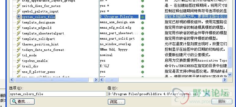

发表于 2008-6-27 12:24 | 显示全部楼层
配置文件设置config.pro---工具---选项里添加
!指定的系统背景颜色,要注意路径哦。
system_colors_file D:\Program Files\proeWildfire 4.0\text\syscol.scl
把下面这个文件放到你的路径里面就OK.
[ 本帖最后由 jmtsqwq 于 2008-6-27 12:32 编辑 ]

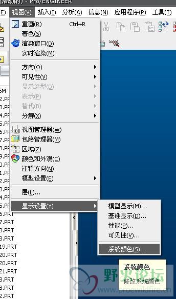

发表于 2008-6-27 12:38 | 显示全部楼层

发表于 2008-6-27 13:35 | 显示全部楼层
我之前也出现了这样的问题也是按3楼这样改的
