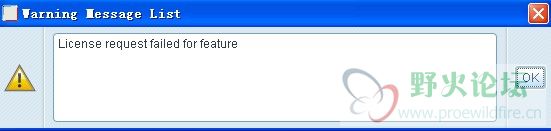

昨天还能用,今天我试着装目前国内最全标准库,按教程到了要打开proe时就出现图片这情况了,有知道麻烦指点下。

 楼主| 发表于 2011-11-11 10:17 | 显示全部楼层
我昨天刚把proe的安装原文见删掉了,是不是不能删除啊?

发表于 2011-11-11 10:30 | 显示全部楼层
能删除原文见
发表于 2011-11-11 11:41 | 显示全部楼层
许可证出问题了,你是不是把许可证也删了...

 楼主| 发表于 2011-11-11 12:46 | 显示全部楼层
许可证不能删,别的都可以删吗?那个破解文件能删吗?
发表于 2011-11-11 22:41 | 显示全部楼层
可能你把许可证删了,别的安装文件能删除
