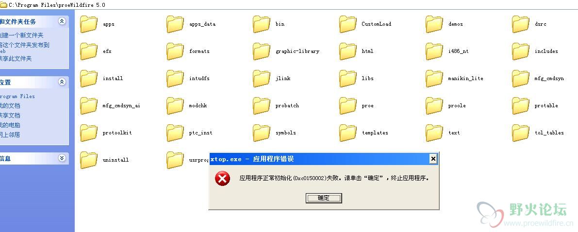

安装pro/e 5.0 M60过程中,xtop.exe老是出现应用程序初始化失败
是什么原因啊
我把杀毒软件、防火墙都关掉了,系统也重装过了。
我还有另外一个版本的pro/e 5.0 绿色免安装版,在别的电脑上都能用,就是在现在的电脑上不能用(双击没反应)。

这个问题解决了,是系统中缺少文件,
安装  .network frame4.0  和VC2005 redistributable后这个问题就解决了
