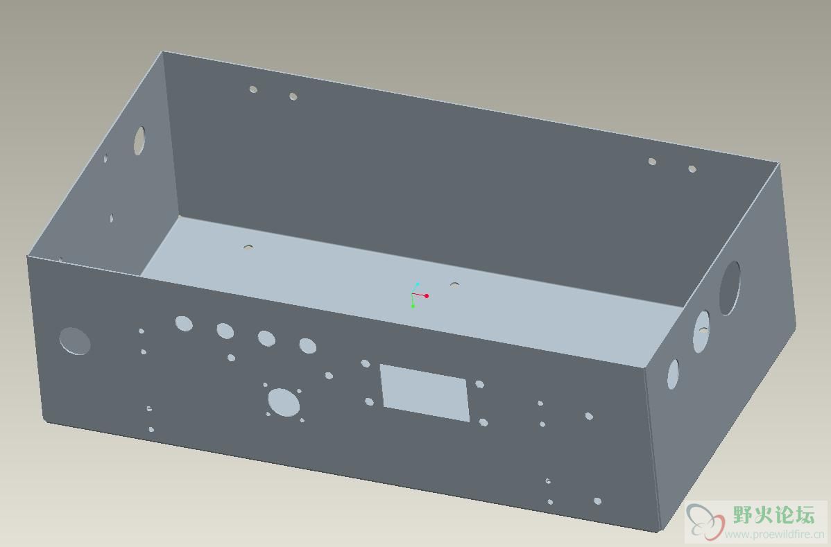

请技术界朋友多给意见,谢谢。
电箱盒体
电箱盒体

发表于 2011-11-10 19:40 | 显示全部楼层
没有涉及到结构和防水

发表于 2011-11-18 21:44 | 显示全部楼层
顶面四边没有折弯边,如果在这个电箱比较大,板料也比较薄的情况下,你有没有考虑到那两块长的侧面板中间会变形?
