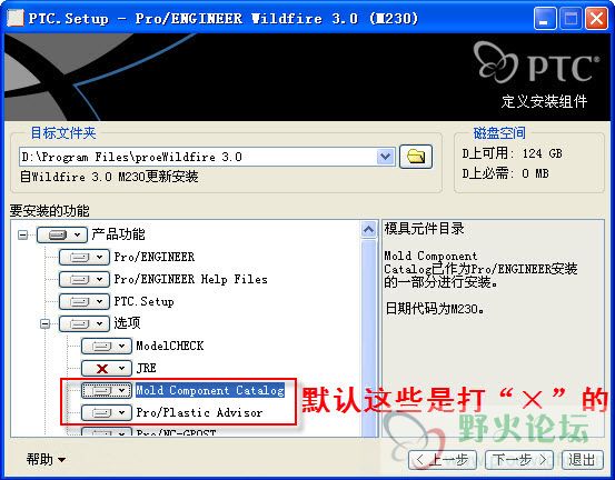

[已解决] 我的是proe5.0M050版本的,里面找不到模具模块workpiece啊,求高手指教
发表于 2011-11-10 11:33 | 显示全部楼层 |阅读模式
D:\My Documents\My Pictures\头像如图所示,就是这样,找不到啊,急求
 楼主| 发表于 2011-11-10 11:34 | 显示全部楼层
图怎么发不上去,反正就是没有网上说的什么mold选项

发表于 2011-11-10 12:41 | 显示全部楼层
安装ProE的时候没有到选项中把对应的选项选择,当然没有了。
