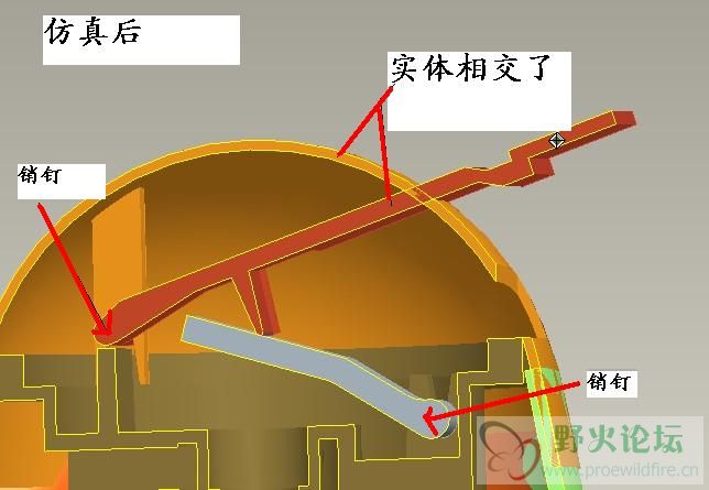

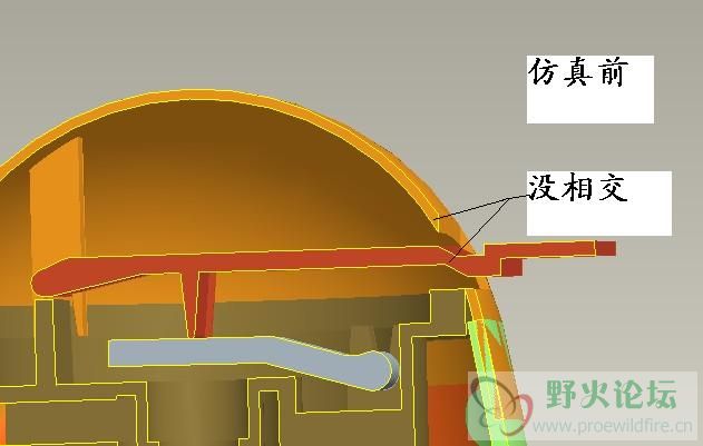

为什么我装配后运动仿真,而这些零件之间就像空气一样,照常相交。
怎样设置装配关系,能够让他们在运动时真的可以相互约束,不至于造成现象!!!

仿真之前的组装过程中存在约束不够的问题,也就是运动部件的自由度没有限定住,自由度的个数大于等于2。
