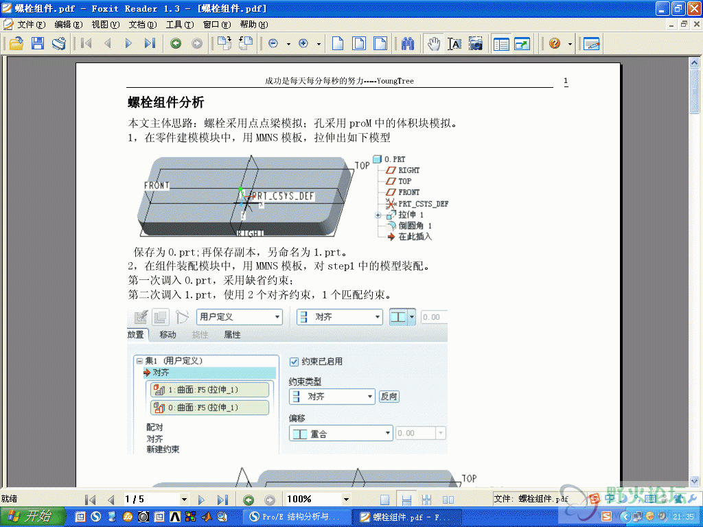

1,我自己做了的一个练习教程,不知对错。请高手指点
其中有些时候,做的梁,一保存就自动隐含了,啥意思?
2,就是不清楚,为嘛http://www.proewildfire.cn/thread-305-1-1.html
的PDF教程中,作者不使用fastener这个专用于模拟螺栓、螺钉的连接?
螺栓组件.pdf
267.41 KB, 下载次数: 153
