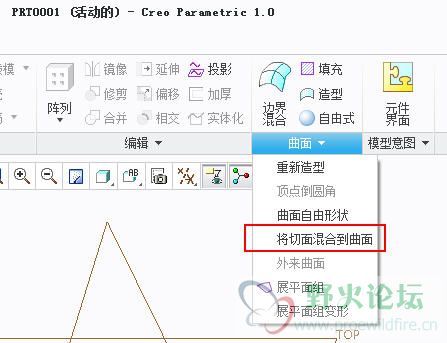

看看是这个不

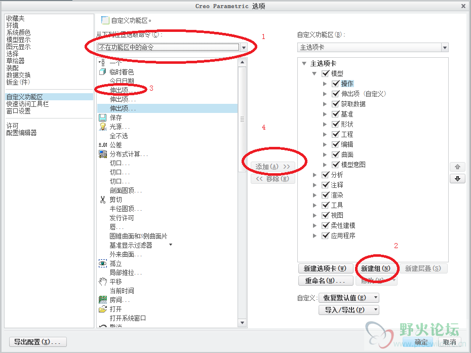

文件>选项>自定义功能区,在左边的命令区选“不在功能区中的命令”里面有三个“伸出项”分别对应旧版Proe的“将剖面混合到曲面”、“在曲面间混合”、“从文件混合”;在右边的自定义功能区里选择“主选项卡”,然后新建一个组,把左边的命令添加到新建的组里面,注意只能添加到新建的组里面!

看下这个步骤
根据这个步骤,试一试
