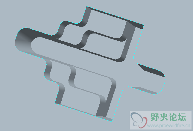

如附件所示。。。是个托盘。。用拔模工具如何实现每个面和底面向外偏差4° 。。
求高人指示。。。

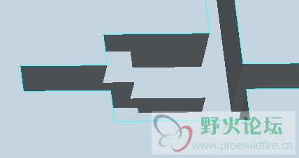

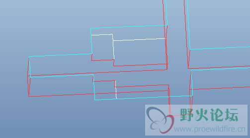

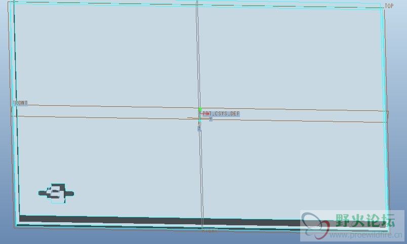

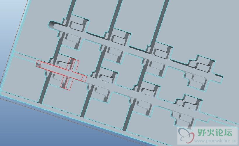

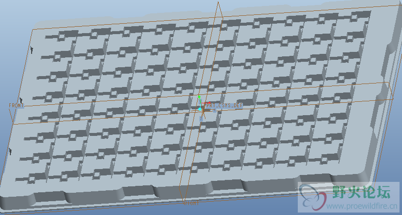

似乎有问题啊。。。我重新画。。把所有特征做好后统一打包,(包括几个拉伸,一个拔摸。2个倒圆角)。。组成组后。。。阵列出来就是失败。。。
如图: 1.jpg 细节: 6.png [/localimg] 2.jpg 5.png
效果很差: 4.jpg

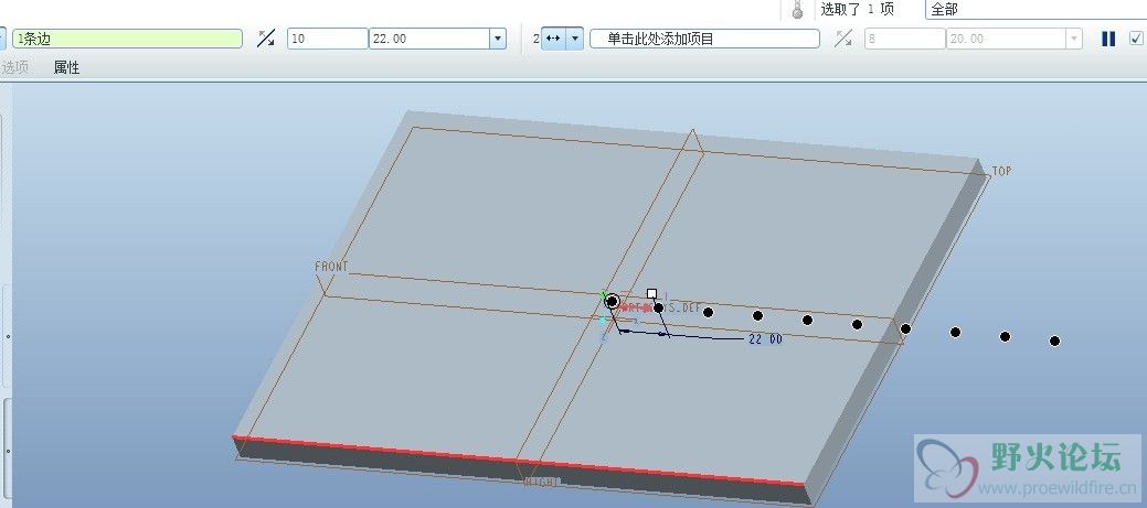

有高人说可以将多个特征复制一下后。。实体化后。。再阵列。。但我现在纠结的是如何复制啊?
