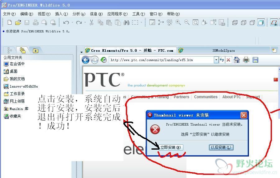

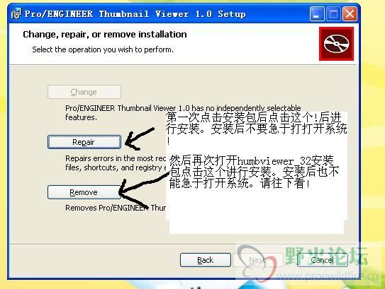

几天前我也在本论坛求助过但没有什么明显的好的提示,这几天我一直在实验性的操作终于成功的解决了。 现在特发上来给大家分享分享!
    有没有解决前请看http://www.proewildfire.cn/thread-79505-1-1.html连接。
    解决方法:
       在下载的软件包tlf-soft-ptc.pro.engineer.wildfire.v5.0.m030.win32-shooters.dvd\install\addon   文件夹下双击Thumbviewer_32安装包进行安装

然后点击。

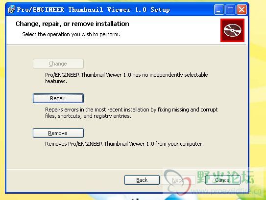

发表于 2012-3-2 18:05 | 显示全部楼层
我点修复 可他在拷贝目录时提示插入磁盘 则那么回事?
