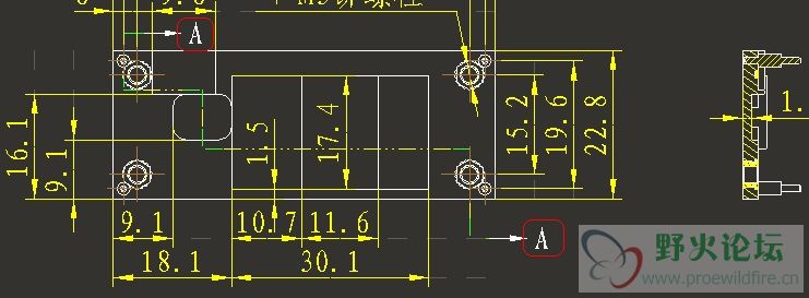

如下图,如何去掉红色框中的剖面名称“A”?
 楼主| 发表于 2011-11-9 18:52 | 显示全部楼层
我找了好久貌似没有办法去掉,
我找了好久貌似没有办法去掉,期待秘籍。
 楼主| 发表于 2011-11-9 20:36 | 显示全部楼层
没人知道么?
没人知道么?
不要沉啊,
赶紧说说。

发表于 2011-11-9 20:44 | 显示全部楼层
选中右键 是不是有拭除?
 楼主| 发表于 2011-11-9 21:44 | 显示全部楼层
没有拭除啊,
没有拭除啊,
47499
发表于 2011-11-9 23:10 | 显示全部楼层
先点一下箭头,箭头红色加亮,右键删除
 楼主| 发表于 2011-11-10 18:30 | 显示全部楼层
我只要去掉剖面名称,箭头还是要保留
我只要去掉剖面名称,箭头还是要保留
47499
发表于 2011-11-10 21:51 | 显示全部楼层
转换为绘制图元再删除
74
92
发表于 2011-11-18 08:50 | 显示全部楼层
crossec_text_place      设为NO_TEXT     不建议这么改,以后你所有的剖面箭头文字都不显示
