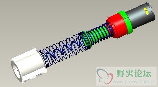

发表于 2011-11-9 18:32 | 显示全部楼层 |阅读模式
怎样把已经组装好的零件体体导出来,通过件来画外的的外壳。请高手邦一下。

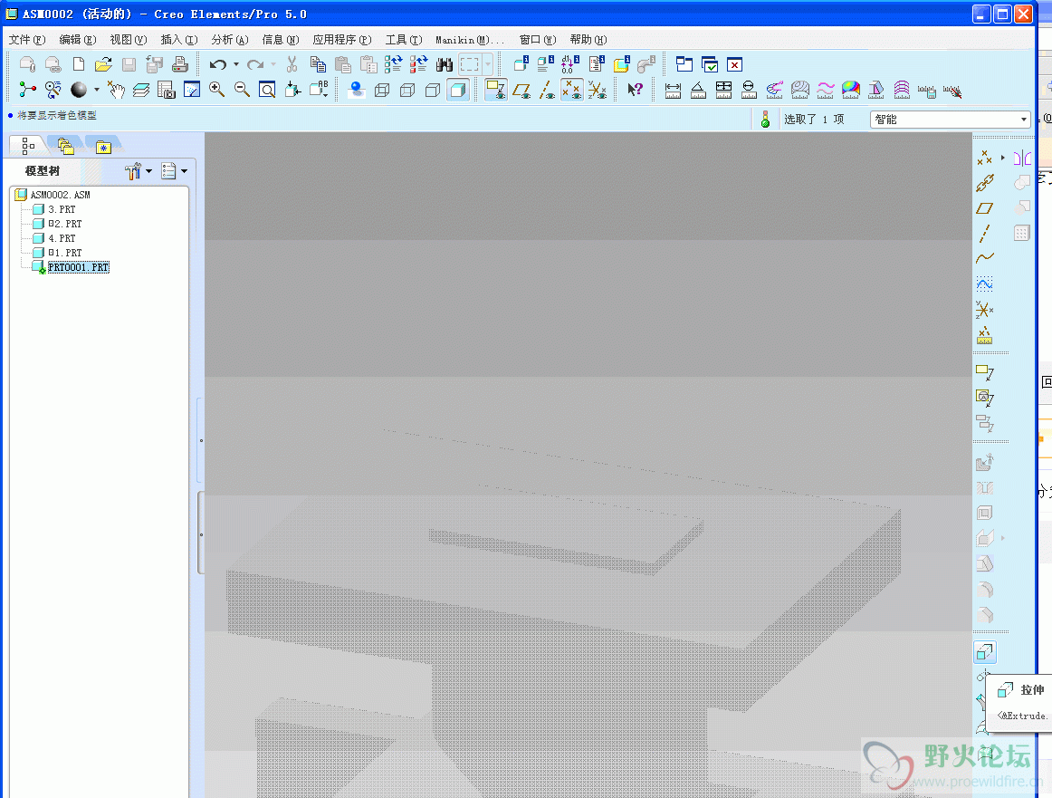

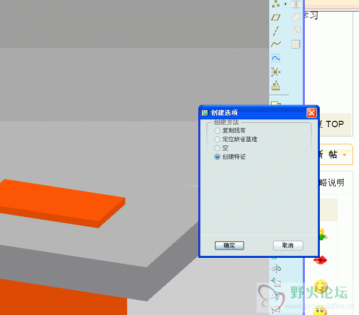

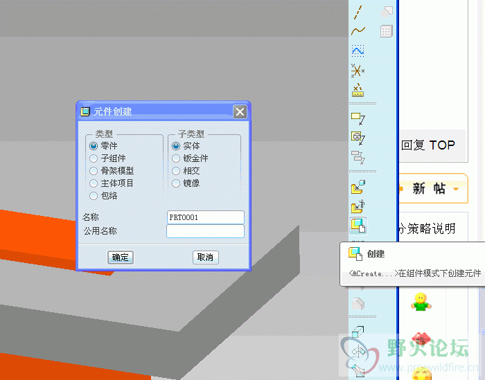

发表于 2011-11-9 19:47 | 显示全部楼层
你为什么要导出来画呢?
可以直接在组件里画外壳呀!
可以参考任意零件的特征及基准!
这就进入零件特征区了。
