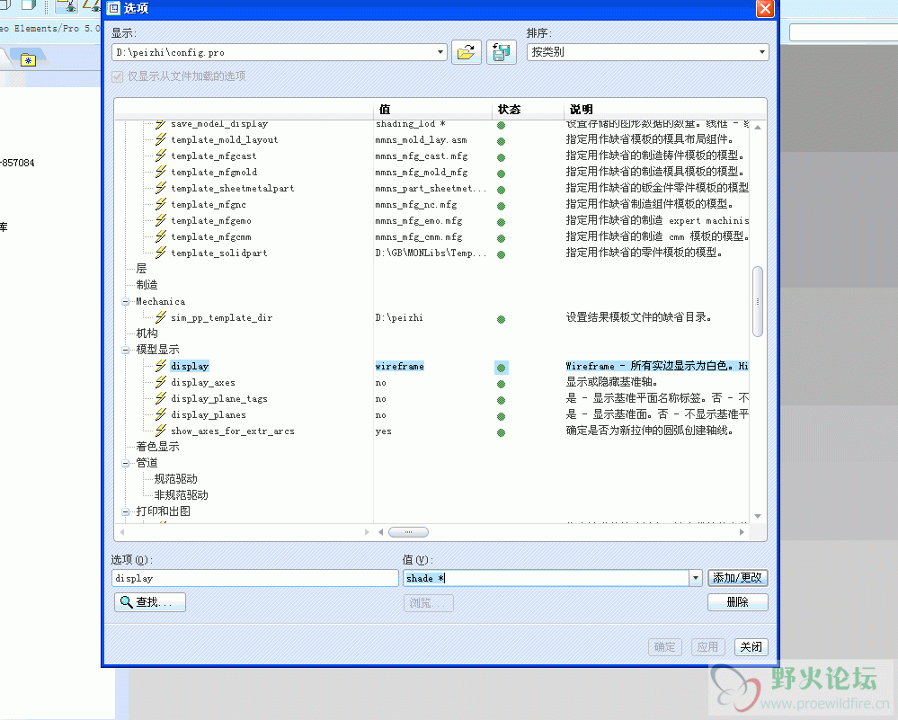

把config.pro里加入:display  shade;
或如下图的修改

config.pro 里设置 save_model_display shading_lod,然后将模型着色保存,再打开就有预览了,之前线框模式保存的模型要重新保存才有预览

谢谢各位的热心帮助,4楼的方法我用过了,对单个零件可以这样实现。但我面对的是国标零件库里面的上千个零件呀,要是一一重新改为着色状态保存的话,估计我要崩溃了,还有没有更好的办法呀?

没了,零件里本来就没保存着色的信息,怎么能着色预览呢
