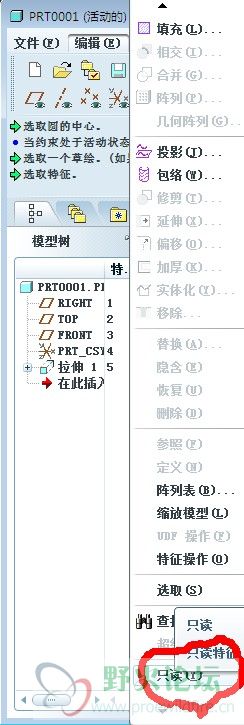

在模型建模后,之前的地方可能会开孔之类的,更新后,会出现错误 请问如何打断外部复制几何的关系

发表于 2011-11-9 17:46 | 显示全部楼层
编辑——只读  就可以

 楼主| 发表于 2011-11-9 18:29 | 显示全部楼层
回复 2# 夜雨无声 的帖子
但是装配体中 时常更新会出现问题啊,如何解决这一问题 不知您可否讲解的仔细点

发表于 2011-11-9 18:32 | 显示全部楼层
ba 继承选项勾掉也可以。

 楼主| 发表于 2011-11-9 18:35 | 显示全部楼层
可否讲的仔细点 继承选项在哪里?

发表于 2013-1-4 22:46 | 显示全部楼层
将选项下的从属框去掉

240
313
发表于 2013-1-6 14:31 | 显示全部楼层
改一下配置 fail_ref_copy_when_missing_orig  yes 改为no
