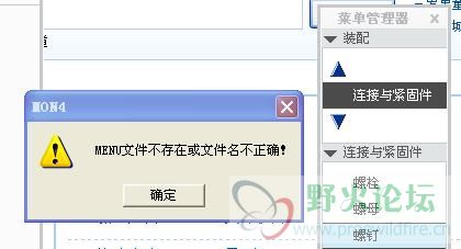

creo1.0M010,按照论坛教程安装打开后显示 360截图20111109095211375.jpg 。求高手指点,谢谢

pvx.exe版本过高!
方法很简洁:
1.首先你要确定是按照安装说明步奏来安装完成的。
2.如果你的电脑装了PREO 3.0或4.0直接安装它的\i486_nt\pvx里的pvx.exe文件。
3.到ProductViewExpress里找到msvcr71.dll mfc71.dll然后重名为msvcr80.dll mfc80.dll;
4.复制到系统system32目录下。
OK!搞定!此问题已经解决。如有问题,仔细看标准件安装说明!

回复 3# lixiaobao11 的帖子
首先谢谢你。我在creo里没找到pvx,所以我装的就是3.0的pvx,应该不是pvx的问题,其他步骤也是完全照说明来得。另外我的是绿色免安装版的creo,不知道跟这有没有关系

到目前为止,只有二楼的高手是正确的。其他方法均没能在creo1.0上安装成功。
