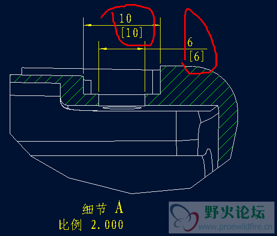

工程图选项 dual_dimensioning no 试试

按照您这设置搞定了!谢谢老大!
