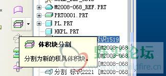

以前都是用2.0做模具体积块的,做完之后可以参照零件切除
在3.0和4.0上找不到,谁来帮帮忙告诉一下啊…

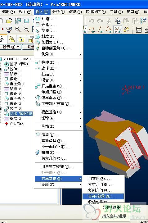

发表于 2008-6-27 08:25 | 显示全部楼层
蓝色位置,你试试吧,

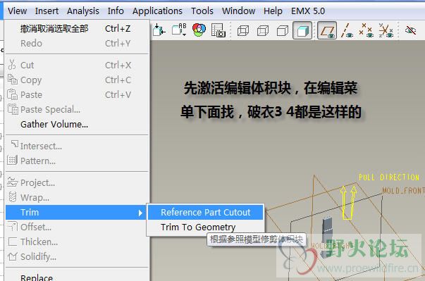

发表于 2008-6-27 08:41 | 显示全部楼层
详细见附件

 楼主| 发表于 2008-6-27 09:59 | 显示全部楼层
原帖由 lnlzhj 于 2008-6-27 08:41 发表
详细见附件
Yun 没有注意到你回答有奖,俺积分少,多给点,哈哈.........
原来跑到编辑菜单里面去了,还得先激活体积块
谢谢啦,明白了,一会我试试
