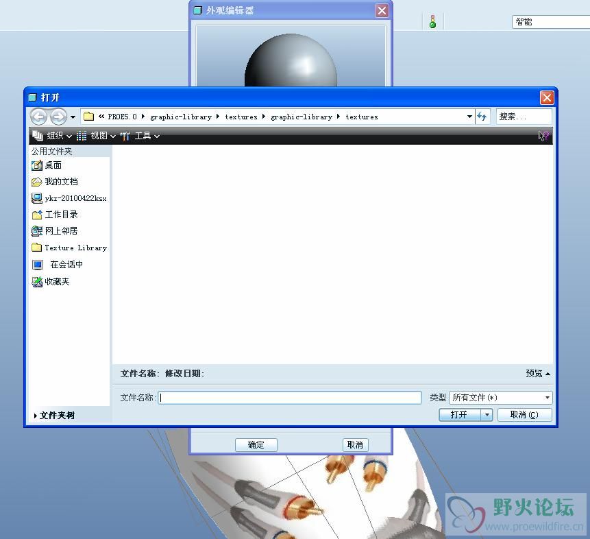

各位大侠,小弟有一事不明白,为什么我在打开PROE5.0的贴图时,
跳出来的路径为:PROE5.0->graphic-library->textures->graphic-library->textures->
我电脑里只有PROE5.0->graphic-library->textures,,我不知道为什么在我PROE打开贴图时会多跳出后面一模一样的出来,,是不是只是我电脑出现这个问题,改如何解决,待赐教
见图片

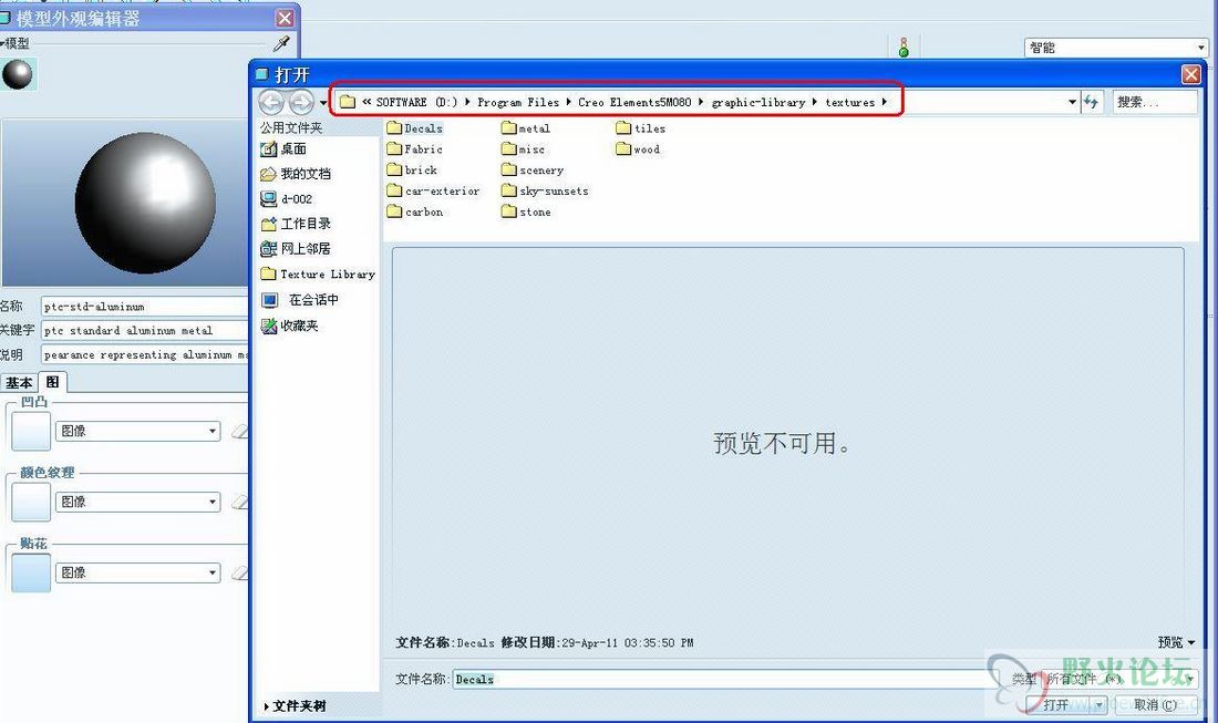

发表于 2011-11-8 23:23 | 显示全部楼层
检查一下你的config.pro里
pro_texture_library
texture_search_path
的设置,看是不是设置的路径长了,我没测试

 楼主| 发表于 2011-11-9 09:17 | 显示全部楼层
我看了,我的路径是正确的,就是PROE5.0->graphic-library->textures,,但是还是不行
不知道为什么
543
655
发表于 2011-11-10 09:57 | 显示全部楼层
原帖由 PIGG 于 2011-11-9 09:17 发表
不知道为什么
config.pro里面的路径删除掉,软件已经默认了搜索贴图的路径,你再在config.pro文件里+上路径就重复了。

发表于 2011-11-10 10:01 | 显示全部楼层
下图:

 楼主| 发表于 2011-11-14 14:35 | 显示全部楼层
原帖由 lyx0757 于 2011-11-10 10:01 发表
下图:
三克油,是万分感谢
