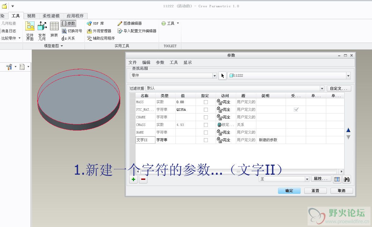

]我们做emx6.0的零件时候!叫我们要写字上去 设置参数 字要随着长度 直径等等的变化而变化
这个我不会 请热心大虾帮忙! 我很少用关系式的! 有参考prt  希望你们能帮我! qq 40164867[

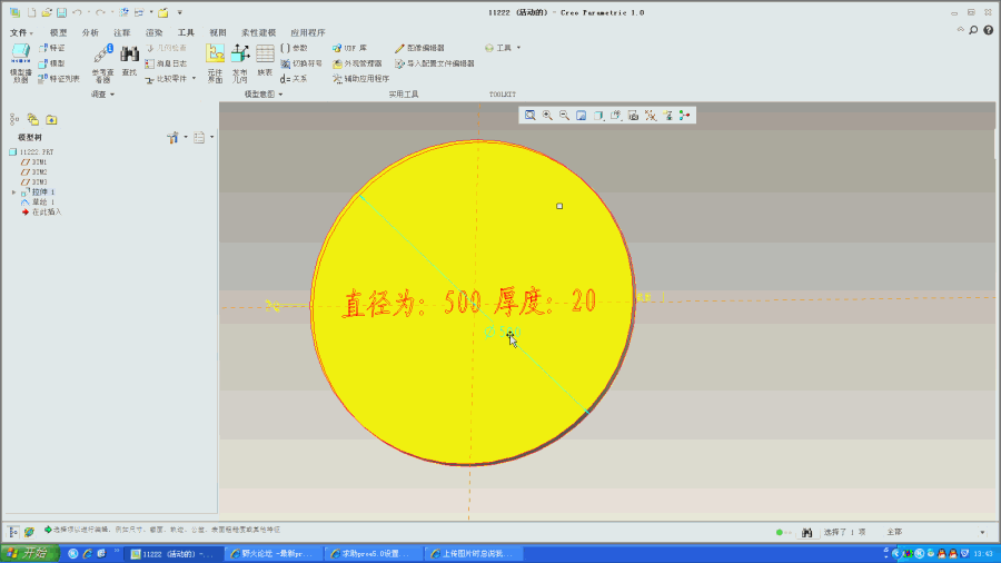

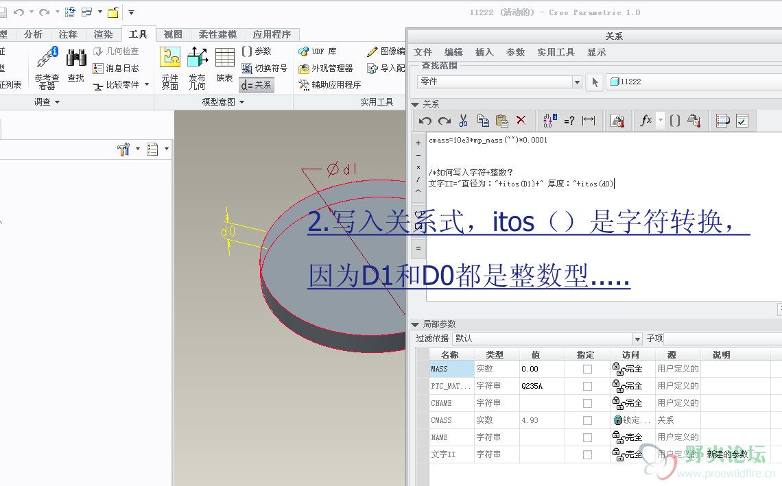

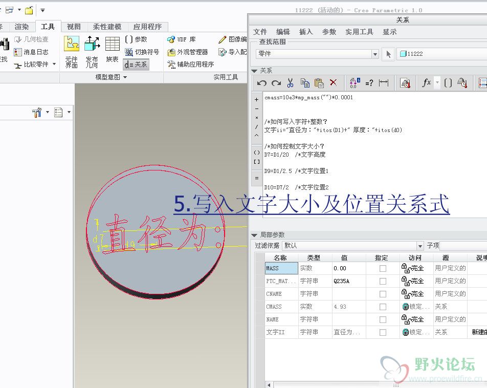

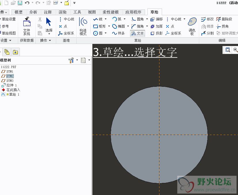

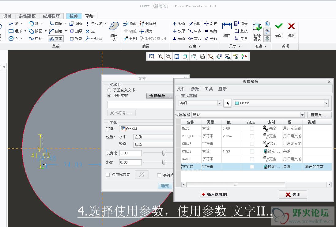

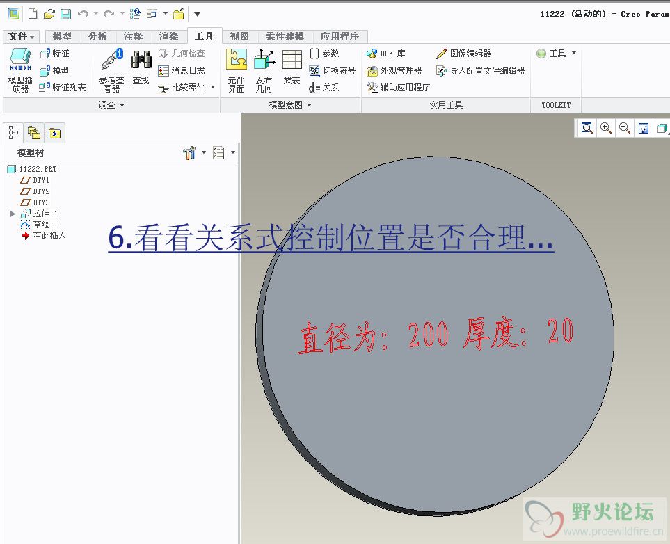

出个教程给你,看看吧。
不懂可以加88985446群讨论讨论!
看一下效果:
附件下载:(Creo 1.0 M010档案)
