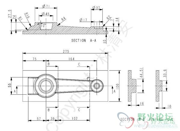

主要是那个斜梯形,不太会弄
而且这个图形建模顺序有点迷糊
是不是应该先底板,再2个圆,然后斜面等等
PS:我也没有多少分,在这里问个小问题,我不知道通过拉伸或者旋转出来的圆柱体,2个断开的圆弧面如何更改断开的方向,例如原来是水平分割,如何变成垂直分割,谢谢了

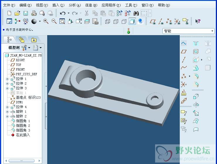

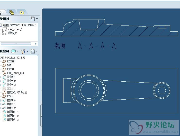

帮楼主上图
楼主记得以后把别的网站连接图先下载到本地,然后上传本论坛,大家才能看得见
按图做了一下练习,做得不一定够好.
jian_mo-lian_xi.prt.rar (64.61 KB, 下载次数: 7)
