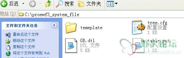

Creo工程图打印时尺寸数字和仿宋体(包括标题栏里内容)为何很粗?
补充:我以对配置设置如下图
 楼主| 发表于 2011-11-7 20:06 | 显示全部楼层
配置文件
配置文件

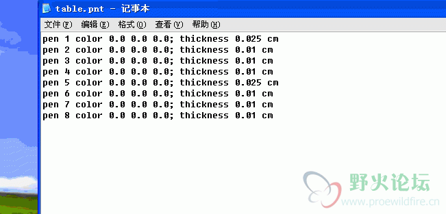

发表于 2011-11-8 12:41 | 显示全部楼层
8只笔国标设置如下图:
759
932
发表于 2011-11-8 12:57 | 显示全部楼层
我的dtl
table.pnt
pen 1 color 0.0 0.0 0.0; thickness 0.035 cm
pen 2 color 0.0 0.0 0.0; thickness 0.01 cm
pen 3 color 0.0 0.0 0.0; thickness 0.01 cm
pen 4 color 0.0 0.0 0.0; thickness 0.01 cm
pen 5 color 0.0 0.0 0.0; thickness 0.035 cm
pen 6 color 0.0 0.0 0.0; thickness 0.01 cm
pen 7 color 0.0 0.0 0.0; thickness 0.01 cm
pen 8 color 0.0 0.0 0.0; thickness 0.01 cm
 楼主| 发表于 2012-5-10 21:22 | 显示全部楼层

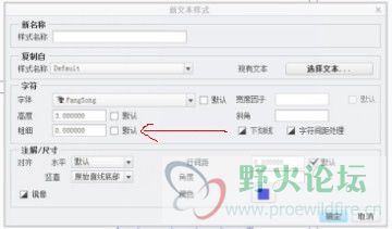

发表于 2012-6-28 08:25 | 显示全部楼层
我的也很粗,同样的配置,1.0里就细多了。
457
531
发表于 2012-6-28 17:05 | 显示全部楼层
未命名.jpg 把字体的宽度设置成0.1就好了。。。
