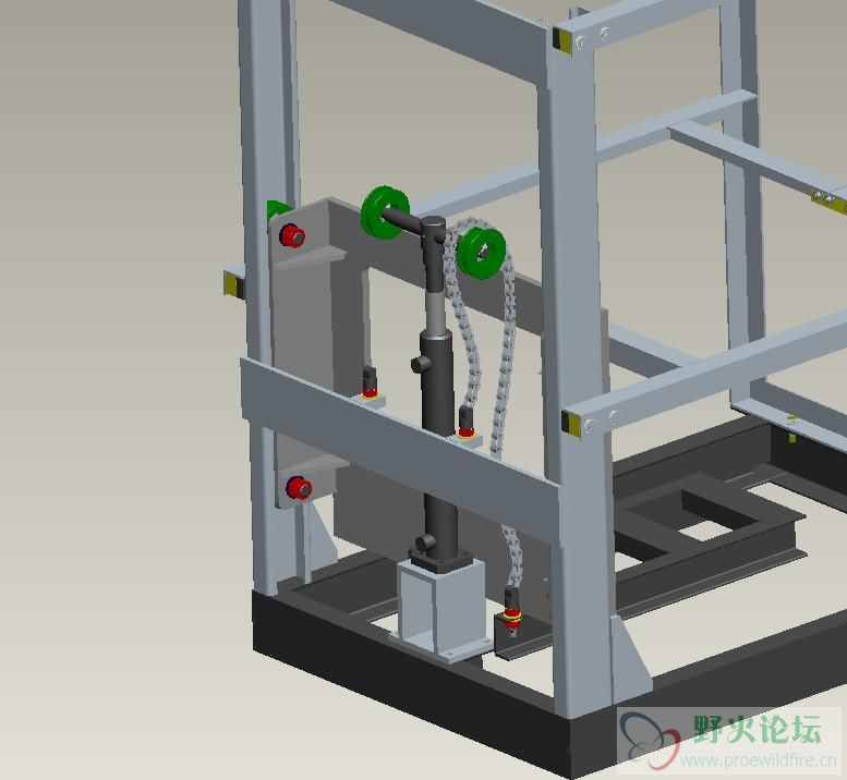

发表于 2011-11-7 18:49 | 显示全部楼层
没有办法.proe不支持这种运动仿真.

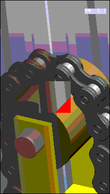

发表于 2011-11-7 23:27 | 显示全部楼层
呵呵 可以的!
顶级组件 “LT-N ”打开模型树箭头拉到底!

回复 6# zengguimei 的帖子
二楼的附件里有.
这个可以上下移动的滑块零件,设置成滑动杆连接,然后把链条一个一个的连在事先在这个滑块画好的一条槽线上.
这样槽线就可以运动啊.
