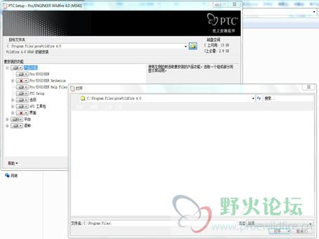

我电脑上已经安装PROE5.0M040,本来也不算安装其它的版本,但在渲染里相做一个像手电筒发出来的光,怎么找也找不到散射这个功能,现在下载了一个PROE4.0M040,安装时不能显示其它的盘,就只有一个C/P。。。。。。,不能更改安装目录,许可文件放在D盘里也没有办法拿出来,网上找资料说是可以同时安装两个版式本,具体怎么样安装没有找到,不知道能不能这样安装,请求高手指点,谢谢
我的PROE4.0软件存放的路径没有中文

我不知道有沒有安裝版本高低的先後順序
但肯定是可以一機多版
因為我電腦裡就裝了3.0/4.0/5.0

没有顺序,随便装。我是装了5.0后,装的3.0,没有问题。

我到底是哪里出问题了,解压,安装时杀毒软件也是全都关闭,网络也是断开的,防火墙也关了,不知道是不是下载 的软件有问题

可能吧,你可以在载个试下

没有顺序,随便装。

把注册表里的proe安装路径清理掉应该就可以选路径了
