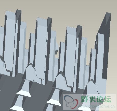

如下图,本来是实体的东西现在成了壳体了,出的2D也是透明的,怎么办啊,DX们帮忙啊?

2D也是透明的应该是面吧,补面然后实体化看可以不

怎么补面?这个本来应该是实体的,我感觉是存IGS的时候存成壳了,,,,不知道怎么搞了

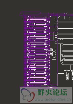

应该是有破面(你的2D图有紫色的线条),如果你有原文件,可以转STP文件,
如果是IGS的文件一般都是曲面的,
如果没有原文件,可以把IGS文件上传,看有高手帮你补面没有?

igs 有点补面功能的

可那已经不是实体了啊,我切了看已经是壳体了啊!
