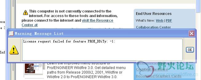

我从网上下载该软件后,安装网站上的安装指南安装,但运行后老出这个错误,卸载后再安装还这样!!!请高手指点!!!!!!!急!!!急!!!急!!!!!谢谢
错误提示
错误提示

从新安装许可证文件
1.历用注册机"keygen"从新生层"license"文件放在英文的文件夹里.
2.早到之前pro/e安装目录下的"bin"文件夹运行此文件夹里的"ptcsetup"批处理文件
3.运行后.出现安装画面,可直接点下一步.
4.接着出现指定许可证文件的画面.选择"添加"选择第三项.
5.早到第一步所说的新生层"license"文件放在的文件夹里.选择"license"文件.然后选择"安装"
这个安装很快.大概两至三分钟.直至提示安装完成.选择退出即可.
重启电脑后.打开pro/e.问题解决!

如果你这个版本是3.0M040之前的,那么存在过期问题,请在论坛下载新版本

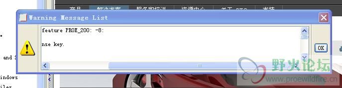

我的电脑装好后打开就显示这样子,不知道是哪里的问题?真郁闷
发表于 2008-6-27 22:04 | 显示全部楼层
看置顶帖里常见问题
发表于 2008-6-27 22:07 | 显示全部楼层
装好打开就是下图所示的这个样子,换了几个许可都不行,我是从网上下的绿色版 3.0的,是从http://hi.baidu.com/wwj1/blog/item/e55dc550ef2b425e1038c2bb.html这个地址下的
