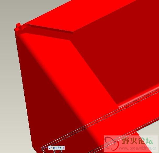

如图,这去掉这个多余的料,切口怎么缩小。

可以用延伸壁命令,但是延伸壁只能垂直延伸,出来的效果不是太好,需要进一步修理。要想完美就把原先的翻遍去掉,再将拐角处切除,然后用法兰壁命令一次性做出来就行了。
