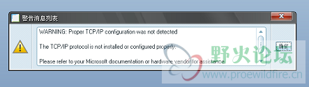

每次启动都出现,弄不明白了   求指点~~谢谢!

安装错误,找不到许可证文件。
安装时,有一部要调许可证文件,可能是你的路劲填错了。

那一步是直接选文件,不是填路径,不会错。。。。

是不是路径有不合法字符啊……

网络属性配置里有问题,解决不了就重新装下系统,最好不要是GHOST系统
或者装虚拟网卡

许可文件要用到MAC地址,那个要填写本机的 应该是你替换错了。
