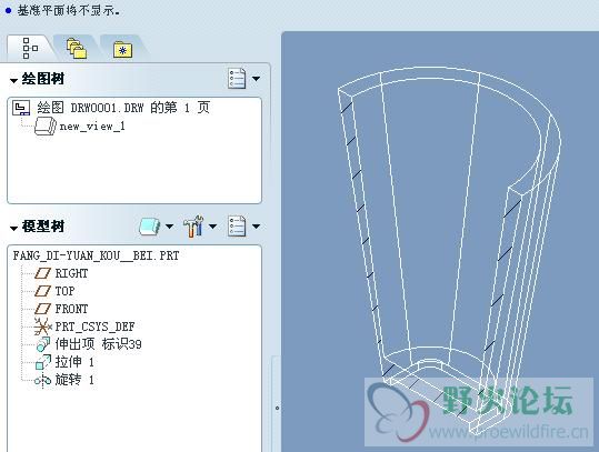

[已解决] 请教方底圆口杯建模方法
发表于 2011-11-5 19:46 | 显示全部楼层 |阅读模式
悬赏7金钱已解决
本人新手,也没多少分,全都付了,求个思路或者实例
最佳答案
查看完整内容
不好意思, 眼花没注意.得用旋转去除材料. 谢谢指点 更正 [ 本帖最后由 BoYa_DIY 于 2011-11-5 22:49 编辑 ]
1421
198
IT老民工
2486
原帖由 qwerabcd 于 2011-11-5 22:23 发表
楼上没有看到杯底直径为Φ40么?能用抽壳么?
不好意思,
眼花没注意.得用旋转去除材料.
谢谢指点
更正
fang_di-yuan_kou__bei.prt.rar (46.43 KB, 下载次数: 35)

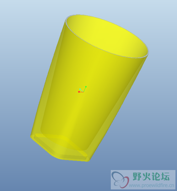

[我来i给兄弟补个图。

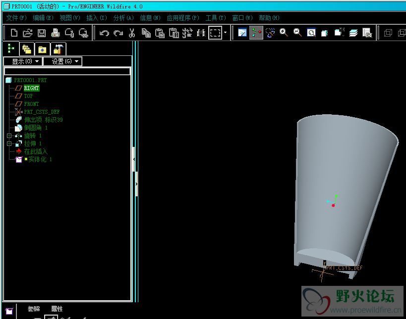

发表于 2011-11-5 22:02 | 显示全部楼层
来一个。
prt0001.prt.rar (42.47 KB, 下载次数: 4)

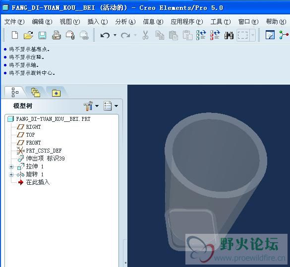

发表于 2011-11-5 22:05 | 显示全部楼层
混合加抽壳就能解决
fang_di-yuan_kou__bei.prt.rar (43.76 KB, 下载次数: 7)
[ 本帖最后由 BoYa_DIY 于 2011-11-5 22:12 编辑 ]
1609
1952
发表于 2011-11-5 22:23 | 显示全部楼层

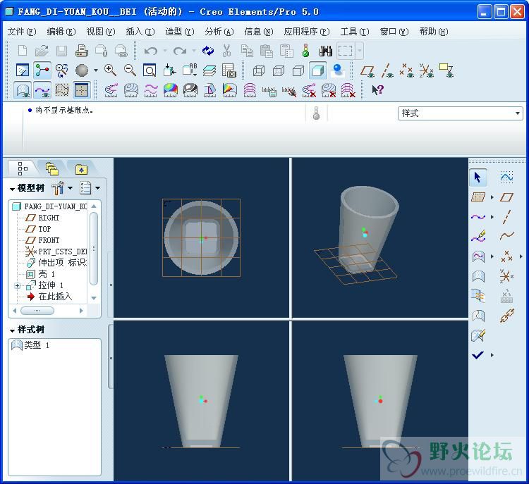

发表于 2011-11-6 16:36 | 显示全部楼层
自己做的 请指教 fangyuan.prt.part2.rar (85.22 KB, 下载次数: 46) fangyuan.prt.part1.rar (87.89 KB, 下载次数: 29) 杯子.PNG
124
140
发表于 2011-11-6 20:43 | 显示全部楼层
混合,切割就行了
