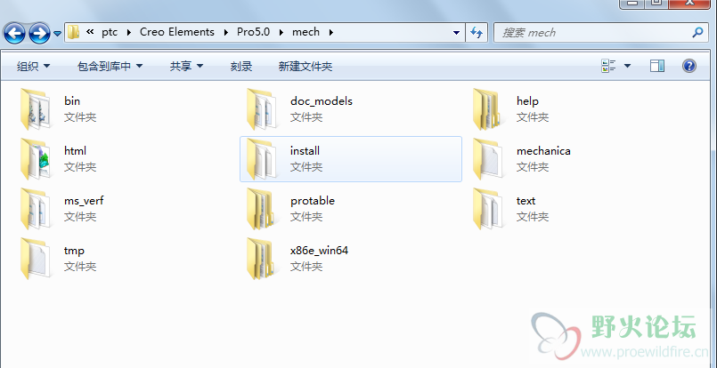

按照安装程序完成以后不是要复制proe_WF5_Win64_crk等文件到某些文件夹吗
但是在安装程序下找不到那些文件夹怎么办?
在解压出来的安装程序位置 WF5_Win32_crk 目录下找到 WF5_Win32_crk.exe 复制到 proeWildfire 5.0\i486_nt\obj 下运行。
在解压出来的安装程序位置 WF5_Win32_crk 目录下找到 proe_mech_WF5_Win32_#1_crk.exe 复制到 proeWildfire 5.0\mech\i486_nt\bin 下运行。
在解压出来的安装程序位置 WF5_Win32_crk 目录下找到 proe_mech_WF5_Win32_#2_crk.exe 复制到 proeWildfire 5.0\mech\i486_nt\ptc 下运行。
只在mech下有个bin的文件夹,其他的都没有呢,安装也是按步骤来的
发表于 2011-11-5 13:46 | 显示全部楼层
补丁文件可以在论坛资源下载版里找
proe wildfire 5.0 M010~M110 野火版正式版安装步骤图解教程(含mechanic安装)【5.0 所有版本适用】http://www.proewildfire.cn/thread-32988-1-1.html

发表于 2011-11-9 13:46 | 显示全部楼层
你的64位的。放在X86e-win64下应该就OK了
