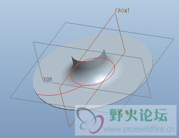

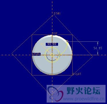

我以前在论坛里下过一个练习题,今天我打开一步一步照着做,本人菜鸟,呵呵,可是我发现他的模型树显示的是曲线标识请见下图,而卧自己画明明就是草绘啊,请大家赐教还有一点疑问就是他的所谓的曲线标识是建立在DTM1上面的,可是这个DTM1只能在草绘里面看到,退出了就没有了,我打开了所有的面显示,也没有,麻烦大家详细点说明,谢谢

单独的草绘,也在模型树中体现。

第一点进入伸出项,第二步建立平面,再在所建立的平面内进行草绘,退出时就是你所说的那样。

dtm1是右键,内部草绘,创建平面的平面

这道题也是在论坛里下的,我查了,好像曲线标识是因为用高版本打开了低版本自动出现的,有关平面的问题不知道是不是6楼说的,不好意思,我传不了附件,试了几次都不行!
