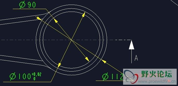

像下图那样。一个黄色一个绿色,我的一改就全是黄或全是绿。

绘图选项里有个line_style_standard可以设置文本与引线不同颜色显示, 但所有文本都是蓝色的(包括表格里的), 如你所要的绿色倒是没试过.

这样文字与尺寸线颜色是可以不一样了,那剖面线与尺寸线颜色能不一样吗?
