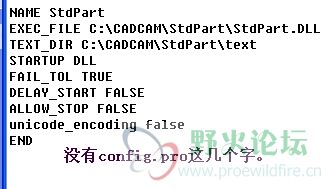

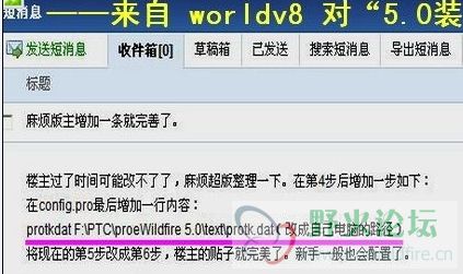

我下好标准库,按照论坛里的方法进行安装,装好后标准库是挂上去了,但是不能注册。还有个问题是,我打protk.dat里并没有找到config.pro这一项,不知是不是因为我不是win7系统的原故,有知道的朋友麻烦指点下。附上图片。谢谢。

 楼主| 发表于 2011-11-4 14:04 | 显示全部楼层
继续贴图
protk.dat内容。

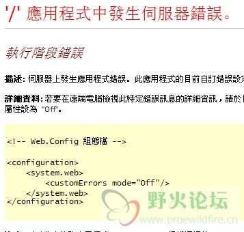

 楼主| 发表于 2011-11-4 14:08 | 显示全部楼层
继续贴图
能挂上5.0 就是注册不了。

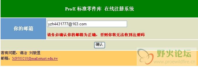

 楼主| 发表于 2011-11-4 14:09 | 显示全部楼层
继续贴图
点确认后出现的图片,我不知是因为标准库在更新还是因为protk.dat还有项没有写上去才会导致不能注册。

发表于 2011-11-4 21:44 | 显示全部楼层
是 config.pro 里加入 protkdat 选项,不是  protkdat  加入 config.pro
不能注册是因为你要连接注册的那个网站有问题
