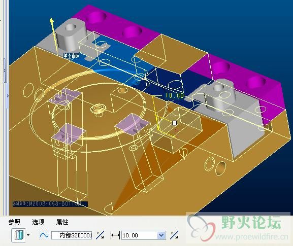

一直都用2001做产品设计,近日升级到野火后却被一个看似很小但又重要的问题困扰!
在2001中做一个突起,可以很容易的从一个基准面做一个offset,然后以此为零点作突起;但在野火中似乎不可以从基准面作offset,但总不能每做一个突起前先建一个基准面吧?

我想可能是我没表述清楚,我所指的是不能象2001里选择草绘面时用创建新的基准面命令吗?这样虽然也是新建了一个草绘基准面,但这个基准面是包含在这个突起特征里的。野火版里除了用继承外难道没有别的方法了吗?

举例:
新建拉伸时,点拉伸后,按暂停,再建基准面
那这个基准面就是相当于2001中的实时基准面了
这个临时基准面会自动隐藏在拉伸特征下面

多谢7楼的XD!这样会创建一个拉伸的group特征,虽然还是感觉没有2001清爽,但总算是解决了一个大问题;再次感谢!!
