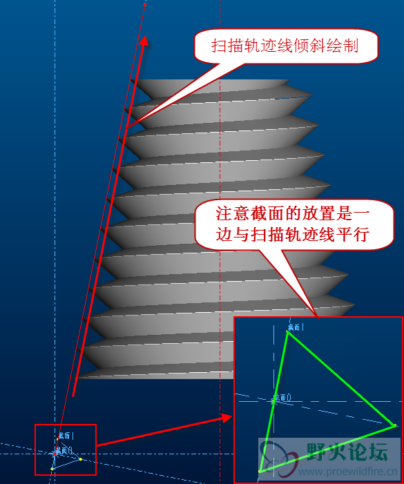

圆柱螺纹用扫描切除成功了  怎么在锥体上的螺纹不能出现呢

扫描轨迹线画成倾斜的不就可以了???如图。

回复 2# ceshingoe 的帖子
不知道怎么回事  我就是这么操作的
 楼主| 发表于 2011-11-4 16:37 | 显示全部楼层
回复 2# ceshingoe 的帖子
还有 锥螺纹收尾怎么画   谢谢赐教
