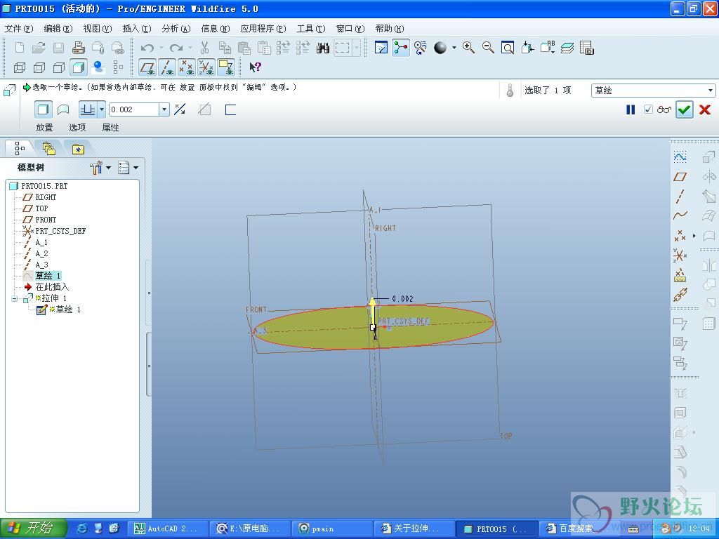

[求助] 关于拉伸的请教下各位大大

发表于 2011-11-4 14:25 | 显示全部楼层
回复 楼主 q2235894 的帖子
改下精度就可以了

 楼主| 发表于 2011-11-4 15:14 | 显示全部楼层
怎么改啊

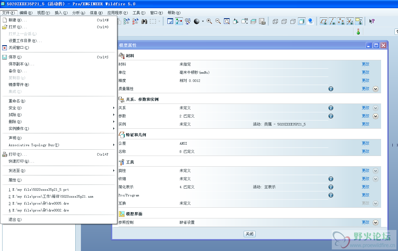

发表于 2011-11-4 21:35 | 显示全部楼层
编辑,设置里改

发表于 2011-11-6 16:49 | 显示全部楼层
回复 14# 野火 的帖子
楼上说得很对,在编辑-设置里改精度就行了

发表于 2011-11-9 13:37 | 显示全部楼层
文件属性里,把那个精度相对值改小一点就可以了。
