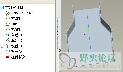

各位大侠,看看这个如何展开,先谢谢了!

就是展平此零件

选"展平"中的第三种方式"剖截面驱动",这是林清安钣金教程中的经典例题吧
 楼主| 发表于 2008-6-27 10:10 | 显示全部楼层
谢谢4楼的版主,可是我这个零件的变形平面画不出来,因为4个多方向折弯面在侧面4个转角的下方,所以变形平面很难画出,版主,有什么高招?

不过LZ的零件折起来的壁有点高,要用后面一种方法,即草绘截面,可以拉一条直线,也可以画一条大致相似的线,试下就知道啦

8楼的朋友,非常感谢,已经展开,就是第三种XSEC DRIVEN,再次感谢!
