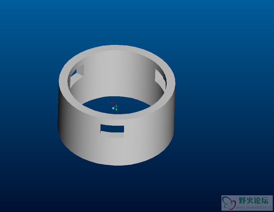

我想请教各位大师如图怎么把它展开呀?

在曲面上开条规则缝,展平全部就OK啦!

用小刀割一个口子,再用锤子砸平

规则逢怎么开呀
 楼主| 发表于 2008-6-26 16:57 | 显示全部楼层
谁能把步骤叫我呀

随便画了个圆展开,希望你能理解

我还是做不出来呢.那是用拉伸在有曲面缝吗!我怎么做不到呢!有那为大师能大概画个员再展开发给我学习一下吗

7楼的教程里写得很清楚啊
原来缝还可以像7楼这样开啊,长见识啦
