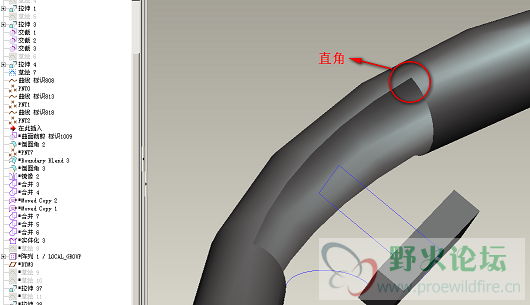

见图。该零件为曲面拉伸旋转形成,圆圈所示的直角如何变为倒圆角?“曲面裁剪”这个功能从哪边得来呢?
请各位指教!谢谢!

曲面顶点圆角,PROE5.0才附加的功能,插入,高级里有

4.0的也是可以的,也是在高级里头,用顶点倒圆角这个功能,谢谢你的启示!

原帖由 LBT.DI 于 2011-11-2 10:47 发表
谁说4.0没

这个直角顶点倒圆的功能经常用来做扭簧.
