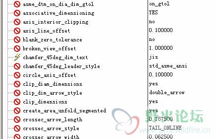

有一天在出工程图,然后开始设置里面的参数,后来发现config.pro有问题了,快捷键全不能用了,打开选项一看,里面的全不可以用了,前面是一个红色的圆加一斜线,请高手帮忙解决。

先把这个CONFIG,PRO删除,重启再配置一个!我上传一个给你下一个把它替换掉看看!!

需要就下吧
可以下来把它替换看行不行

那说明你配置的选项有问题了,可以用排除法找出来问题在哪里
