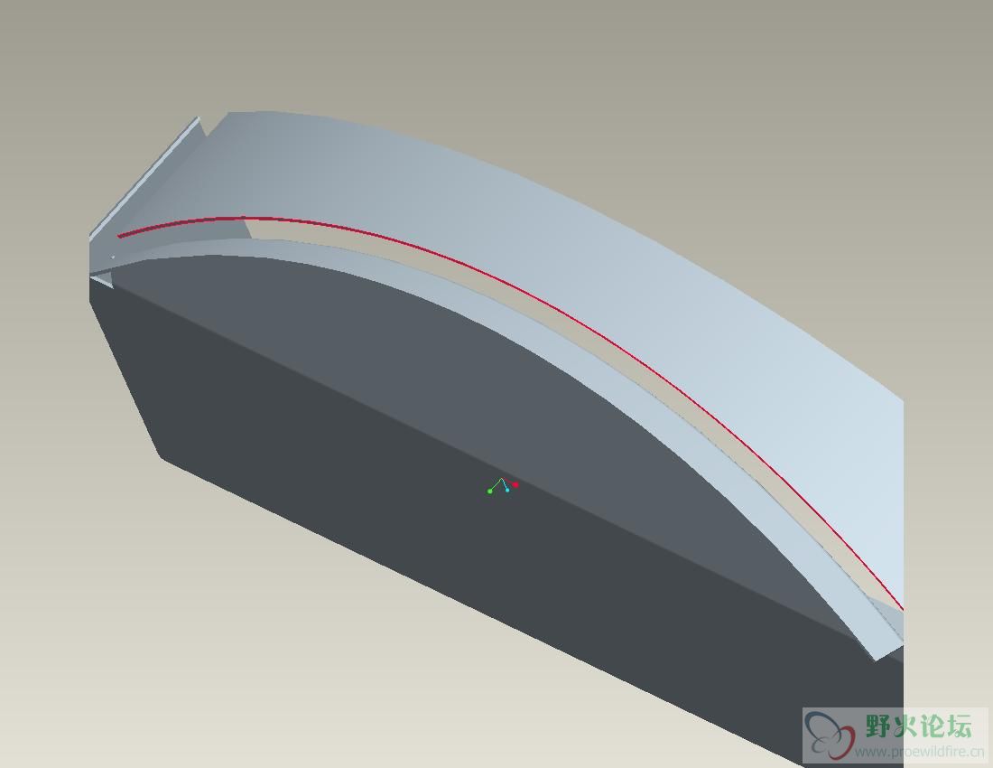

请问图片中的红色线的边如何创建一个翻边。谢谢!

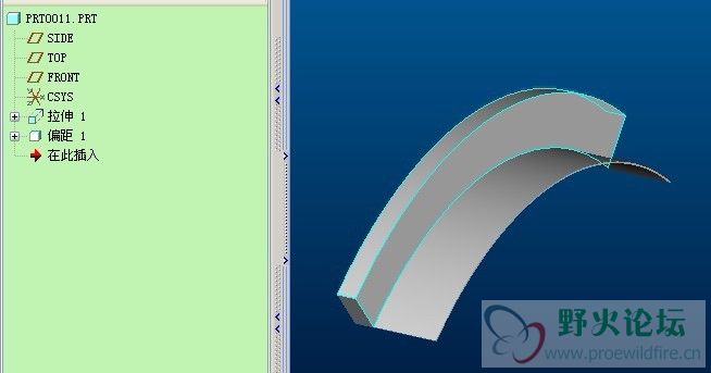

发表于 2011-11-2 08:27 | 显示全部楼层
是不是可以用“继承”里面的“偏移”呀?

发表于 2011-11-2 08:44 | 显示全部楼层
你看是不是要这样的效果?

 楼主| 发表于 2011-11-6 21:34 | 显示全部楼层
回复 4# smile.lee 的帖子
smille:谢谢你的提供。但是我要做的曲线所在的面与曲面的直径方向成一定角度的,不是像你示意的是平行于曲面的直径方向的。

发表于 2011-11-7 10:00 | 显示全部楼层
用法兰壁命令,可以翻的。

 楼主| 发表于 2011-11-15 22:38 | 显示全部楼层
回复 8# pzoldking 的帖子
在圆弧的边缘起始端加缺口即可.
谢谢大家的热心参与.
