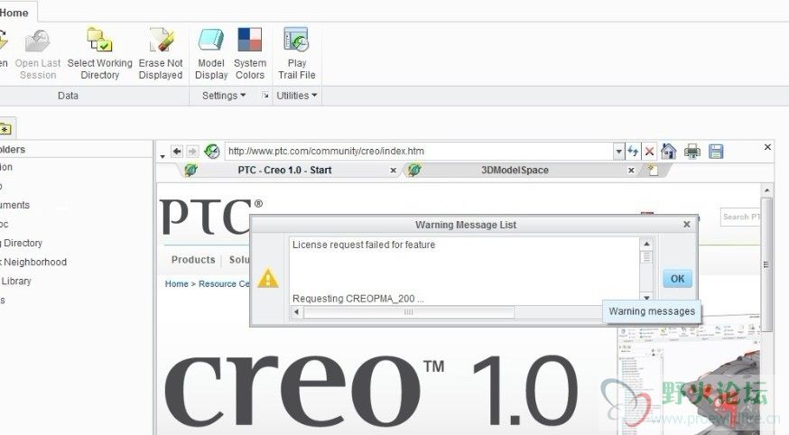

[求助] win7 64位 proe1.0怎么安装?为什么我安装完成老是用不了呢?
发表于 2011-11-1 18:52 | 显示全部楼层 |阅读模式
  有图 哪位大侠帮帮忙~~谢谢啦

发表于 2011-11-1 20:42 | 显示全部楼层
楼主,那个文件要所有的ID都要替代完。
而且楼主你看看你在开始运行里的找出的ID是否与你安装PROE启动项里的那个ID是一样的吗?有的用户是不一样的,当出现这样的情况,你要做多个许可证文件,都链接上去,才行的
47495

 楼主| 发表于 2011-11-2 10:39 | 显示全部楼层
我没装过win7的不知道ID 是否正确  ID 是00346-OEM-8992752-50004  和XP 的不一样啊 全部替换后安装完成还是一样的问题。我该怎么装呀

发表于 2011-11-2 20:58 | 显示全部楼层
求你看看教程吧,谁说了那个是安装proe的ID呢
