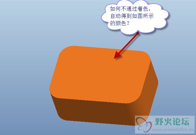

正常生成的模型颜色为:
228
289
 楼主| 发表于 2011-11-1 16:21 | 显示全部楼层
上图感觉不好。现在想不通过着色,自动生成其他颜色,如:

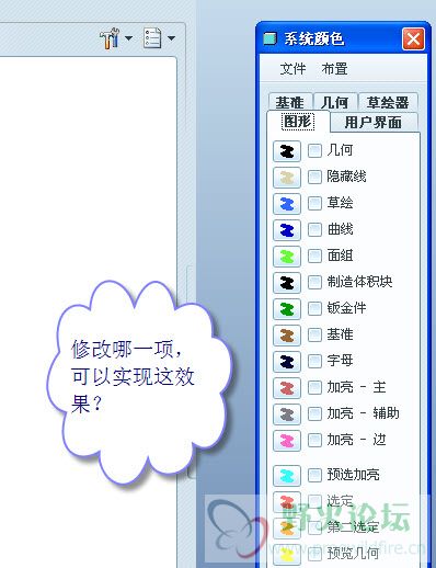

 楼主| 发表于 2011-11-1 16:25 | 显示全部楼层
如何在下图中设置,关键是修改哪一项内容?

发表于 2011-11-1 20:19 | 显示全部楼层
一个一个的试吧
1288
47504
发表于 2011-11-1 21:05 | 显示全部楼层
打开模板文件,随便建立个特征,按你2图上色,存盘,完了删除特征,存盘即可。

 楼主| 发表于 2011-11-2 09:10 | 显示全部楼层
原帖由 野火 于 2011-11-1 21:05 发表
太谢谢了!没想到这么简单!!!

发表于 2011-11-4 19:50 | 显示全部楼层
模板文件是哪个?在哪?
