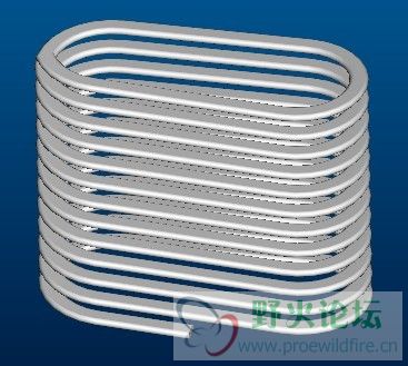

未命名.jpg 这种螺旋线怎么画啊,各位大虾,小弟是4.0版的,给个PRT

是这个样子吗?

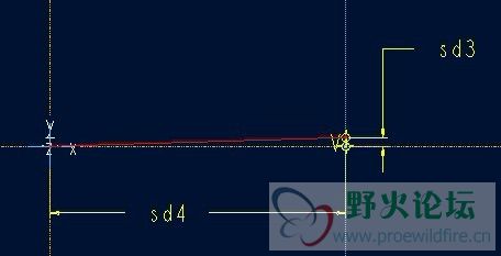

那个包络是怎么用的?具体点说一下可以吗?我以前没用过哇 !

看下图吧,其中sd3为螺距,sd4为绕的圈数(或要绕10圈,那么sd4=10*周长)
草绘包络线时,必须放置参照坐标系。

那个包络是怎么用的?具体点说一下可以吗?那草绘座标系怎么弄啊?
