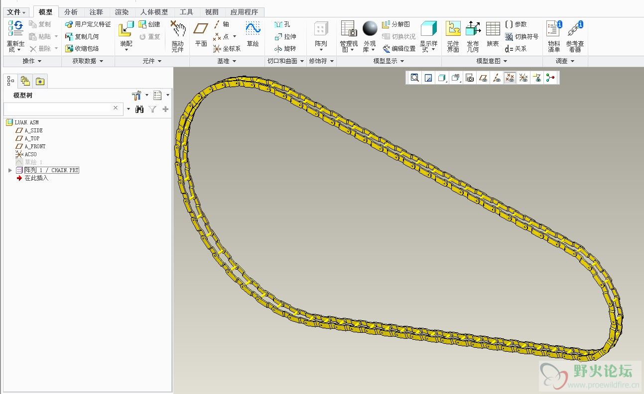

链条如何阵列 能让它 和设定的 轨迹重合
谢过

主要是轨迹线与链条的装配时位置。
画一个给你参考。
档案是Creo 1.0 M010的。
[ 本帖最后由 lixiaobao11 于 2011-11-1 11:27 编辑 ]
chain.zip
229.3 KB, 下载次数: 80

两个 不同的  链结 怎么样阵列
388
481
发表于 2011-11-2 11:03 | 显示全部楼层
做两个不同的 曲线 让曲线起始点相差一个连接
做两个不同的 曲线 让曲线起始点相差一个连接  这样分开阵列 阵列后的效果就是两个连接相虎连接得了
但也不是完全贴合 不过大体上还是能看过去的

这链条好像是凑数呀 ,单节间距是17.5,陈列间距又是17
