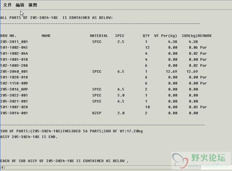

在做材料清单时需要将全部零部件显示在BOM中,包括子部件下的零件,哪个开关可以控制显示的层次?如果能够实现,还可以利用它制作图纸目录。

研究过,递归实际就是展开的意思,似乎需要手动多次递归,有没有自动递归到底的开关?

这个问题涉及到嵌套重复区域的内容,有几层就有几重嵌套重复区域.

你也可以在信息窗口中调出BOM表

这样只能用来看BOM表,但是不能在打印出来的工程图上显示出来。一个总装图下还包含另外的次级装配,那怎么才能将所有零件在表格中全部显示,并可打印出来呢?我也碰到了这个麻烦问题。
