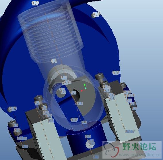

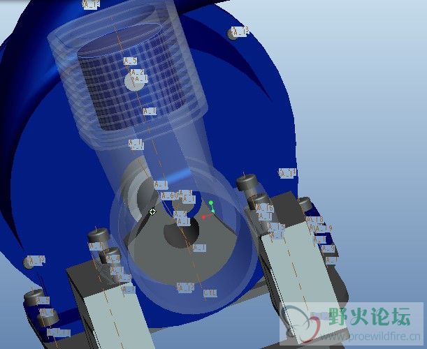

装配好了,结果在运动的过程中,发现零件居然掉下去了,怎么办
 楼主| 发表于 2011-10-31 20:36 | 显示全部楼层
可是没装配前零件运动正常啊

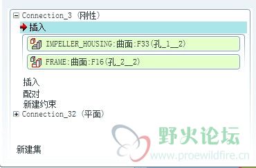

这是我选的装配

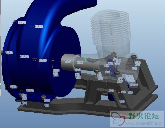

整体图

发表于 2011-10-31 21:21 | 显示全部楼层
说明装配的不对呗……最好上传PRT……

发表于 2011-11-1 09:09 | 显示全部楼层
装配的时候,要定义好零位置,或者说初始位置。
72
97
发表于 2011-11-1 09:51 | 显示全部楼层
这个很能说明你的装配有问题,当你的装配有反方向的可能时PROE会故意放反,它是要告诉你你设定的条件是可以像现在这个样子的。况且这里要用到两个装配方式 ,你用刚性连接是不对的。正确的是 建立销钉和圆柱面

 楼主| 发表于 2011-11-1 11:15 | 显示全部楼层
回复 8# bbbdcf 的帖子
出问题的部分选择的就是销钉和圆柱,我给的图是整体装配,怎么办?
