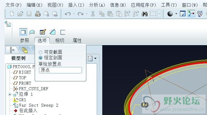

救命啊! 请各位大佬帮忙看看特征为何失败(零件图中红色显示的特征)

发表于 2011-10-31 22:27 | 显示全部楼层
这样吗?  在创建时,选项里设置下

发表于 2011-11-1 08:38 | 显示全部楼层
恒定界面,这种简单用扫描就好了

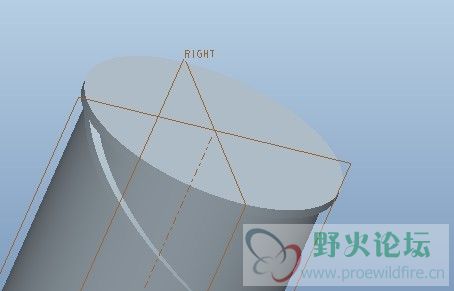

 楼主| 发表于 2011-11-1 19:14 | 显示全部楼层
谢谢各位同仁的解答
我的意思是通过图形控制螺旋线的缠绕(为何半圈可以?一圈就不可以?)
