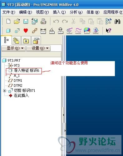

发表于 2008-6-26 09:37 | 显示全部楼层 |阅读模式

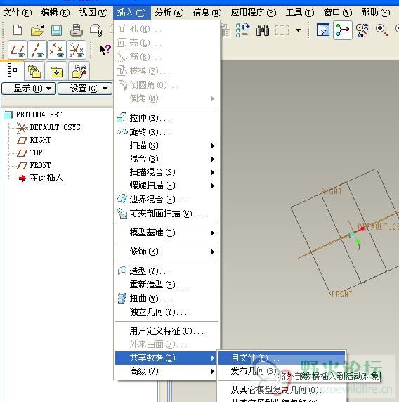

发表于 2008-6-26 09:54 | 显示全部楼层
功能使用
输入其它软件格式来的,如IGS,STEP等等等格式的共享文档。

发表于 2008-6-26 10:03 | 显示全部楼层
大约是这样吧

 楼主| 发表于 2008-6-26 10:07 | 显示全部楼层
哦,知道了,谢谢
