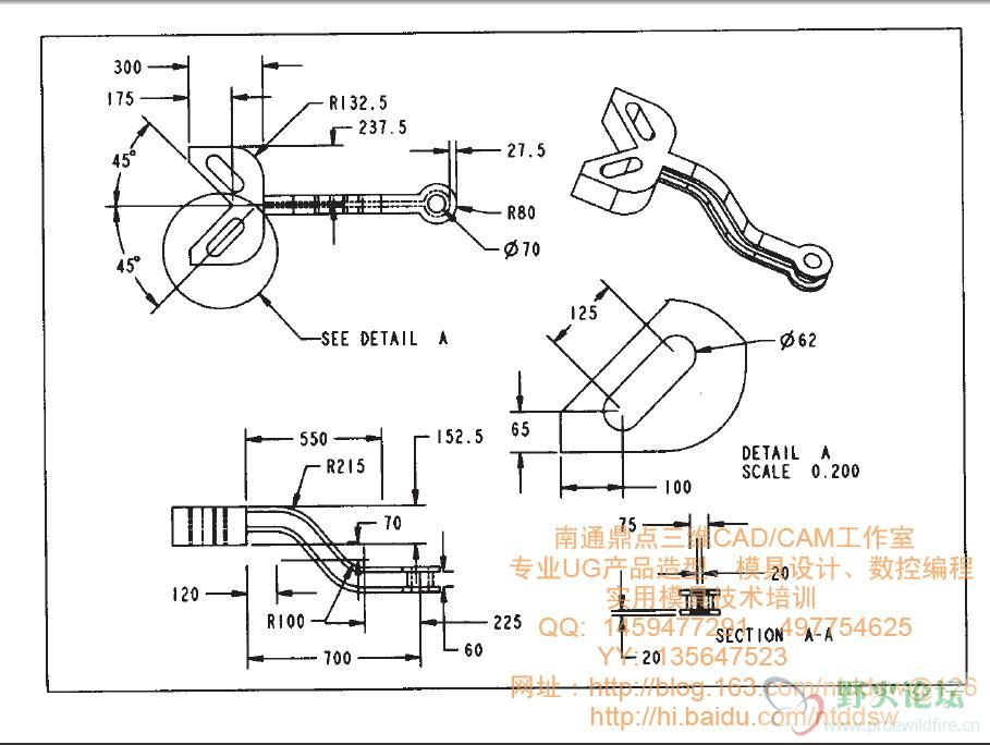

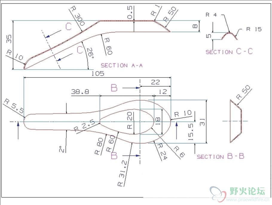

如题

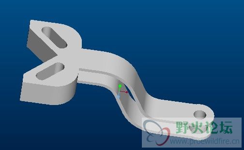

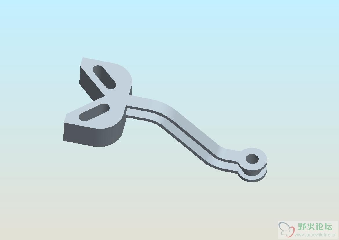

第一个应该拉伸就能解决的吧~~~分三个部分做得~~~还有一个晚上试试~~~~

第一个简单,哈哈
prt0003.prt.rar

第二个很简单啊,,边界混合。再加个N边曲面、、、、
