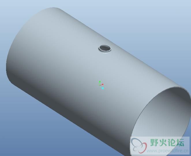

如图所示,我想在小的圆柱钣金上,延加亮相贯线做一圈翻边,这个翻边要求和大的圆柱形钣金外表面贴合。请问高手怎样做?谢谢!!

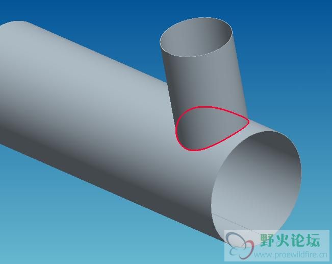

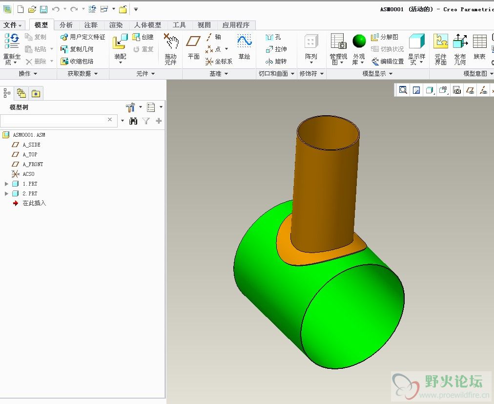

是这样子吗?
用钣金做有点难度,主要是圆弧法兰壁与下面的圆管面不能贴合。
钣金模块不是用来搞造型的,建议用简单的方法做直接用实体做出后在转钣金,展开不是问题。

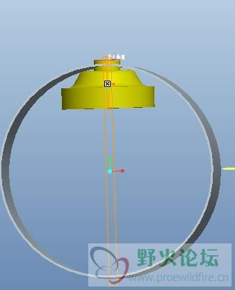

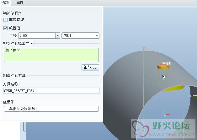

用钣金可以的.使用冲模工具,可以做出来.
排除曲面选上平面即可.
